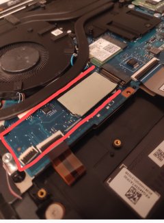

Второй слот не такой простой. Как разберу еще раз, сфоткаю и покажу. Он стоит рядом с одной из теплотрубок, и от этой трубки прям на площадь посадки ssd выходит тонкая пластина с термопрокладкой, которую очевидно нужно использовать потом
Примерно вот так это выглядит

просто температура м.2 зависит, в основном, от контроллера, а его производство у каждого производителя разное = разные температурные показатели даже при одинаковых характеристиках микросхемы. поэтому дать 100% гарантию хороших температур с тем или иным ссд в таком устройстве невозможно(. только поиск людей с аналогичным ноутбуком и каким-нибудь ссд. либо брать простые модели без драм-буфера и с относительно низкой скоростью
ну это хорошее охлаждение конкретно для p31, потому что прямо на контроллер и dram-буфер ложится пластина. думаю, что всё в пределах нормы будет с таким охладом

короче сфоткать забыл. Но по итогу он холоднее чем стоковый, хотя жвачка клеится на плату снизу, микросхемы вообще не охлаждаются
Up сфоткал. Вот белая термопрокладка, на нее прям кладется ссд
