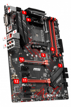

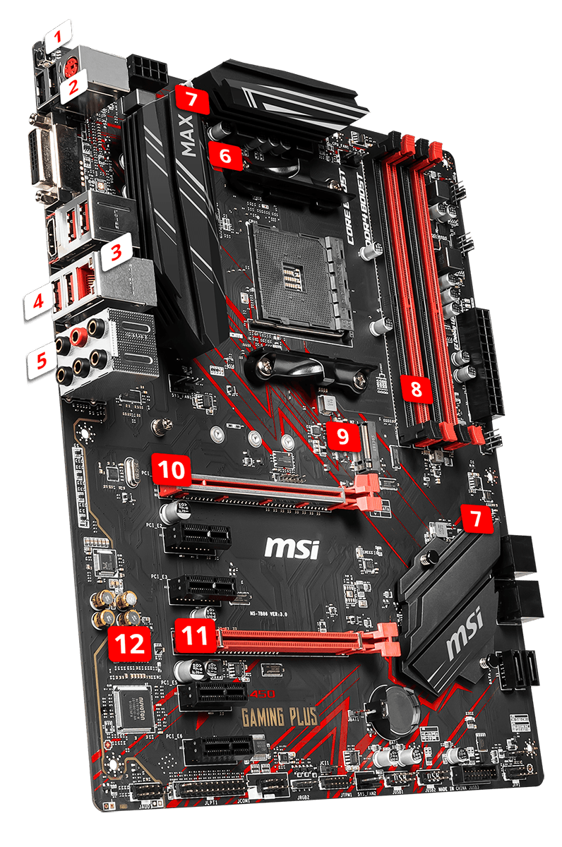

Для наглядности фотки с интернета.
Видяха обязательно должна быть подключена в слот №10 (на фото ниже). PCI-E x16 всегда «ближе» к процессору. Все остальное, к низу материнки, дальше от проца, зачастую, уже х8 и меньше.

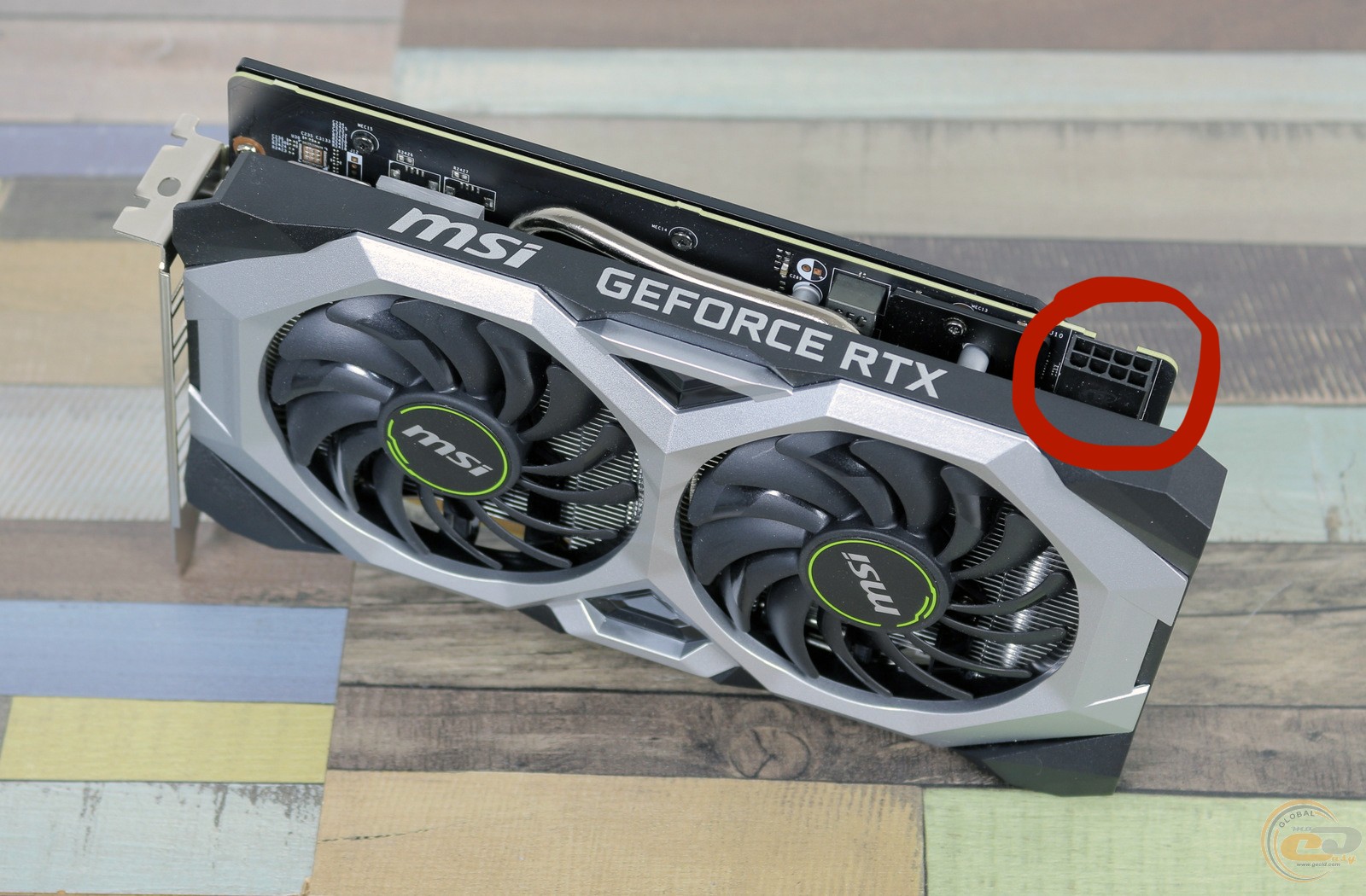

На фотке с видяхой обвел красным питание. Оно должно быть обязательно подключено. Если в видяхе плотно стоит, проверь как стоит провод в блоке питания.
