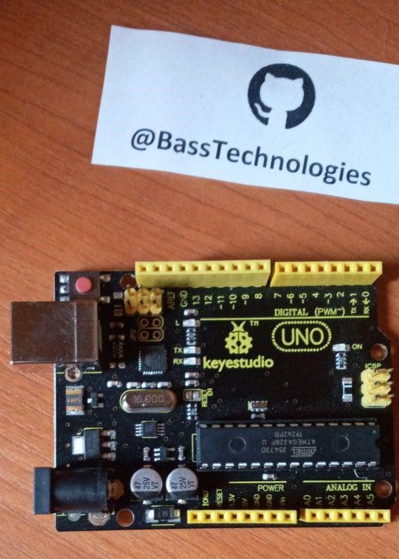

Ethernet Shield устанавливаем поверх Arduino Uno. Датчик влаги подключаем к питанию Шилда и логический выход тыкаем в 7 пин.
Нам понадобится Ethernet кабель. Если у вас роутер, один конец втыкаем в него, а другой в Шилд. Если ноут, в принципе то же самое. Это нам необходимо, чтобы создать локальную сеть на нашем вайфае. Заходим на мой гитхаб, качаем прошивку и открываем IDE. В ней необходимо изменить 1 параметр: это локальный IP Шилда. Как его найти:

Подключаем питание к ардуинке, Ethernet кабель уже подключен. Открываем в браузере локальный ip, что вы указывали в прошивке. Если у вас вайфай - это можно сделать и с телефона. Вы должны увидеть страницу, которая будет иметь примерно такой вид:
Если всё получилось - отлично! В противном случае ищите причину ошибки в интернете.
Итак, у нас 2 параметра: Температура (20 *C) и Влажность (29%). В текущий момент это мои показатели в комнате. В вашем случае, выставьте наш бутерброд на балкон, предварительно запитав батарейкой-другой и свесьте датчик на улицу (для более точного отображения). Вы можете сделать это через переходники ПАПА-МАМА, но в своём случае я взял 2 провода, которые свистнул на практике в колледже, и разрезав на 3 максимально одинаковых отрезка подключил их к ардуинке и датчику с помощью изоленты (карантин, радиомагазины закрыты).
Теперь запускаем RLWG.ahk, не забываем про UDF. Меню никакого нет, в трее есть иконка для управления. Заходим в игру, вероятно погода уже изменилась.
Теперь, при изменении погоды на улице, скрипт изменит её и для вас в игре. Если пойдёт дождь - поднимется влага - пойдёт дождь в игре.
