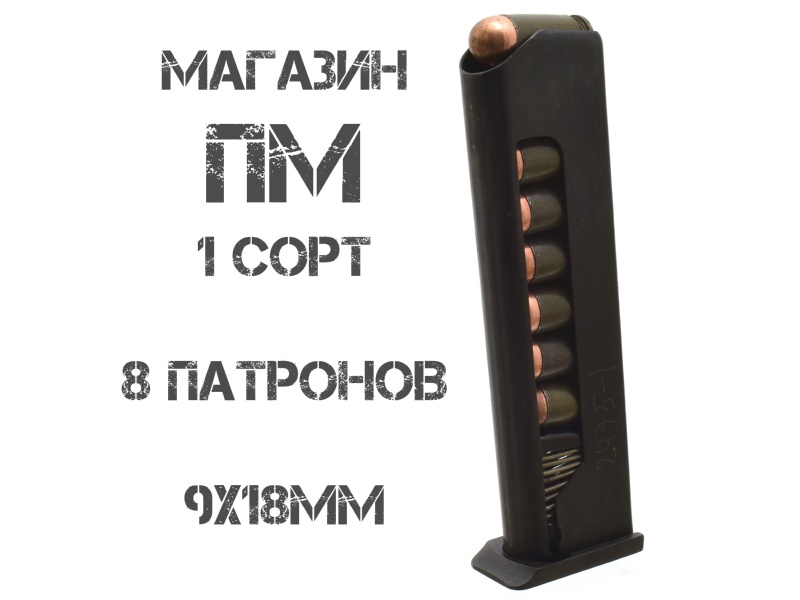

III. Магазин и обойма
Как же всё-таки правильно? Правильно «магазин», так как обойма — это немного другое.
Обойма — приспособление, объединяющее несколько патронов вместе и служащее для облегчения и ускорения заряжания. Простым языком — это некая «пластинка», на которой закрепляются патроны как раз таки за счёт фланца (выреза на гильзе). Если надавить на последний патрон с одной стороны — то они все выпадут с другой, эта особенность позволяет быстро заряжать патроны в магазин, надо просто поднести обойму к магазину и надавить на верхний патрон — и они все зарядятся.
Магазин — ёмкость для размещения патронов в определённом порядке с механизмом их поочерёдной подачи для стрельбы. Как вы можете видеть, снизу в магазине пружина (пружина подавателя) — именно она толкает патроны вверх, когда магазин вставлен в оружие. Этот механизм позволяет подавать патрон в патронник, о чём мы совсем скоро поговорим.

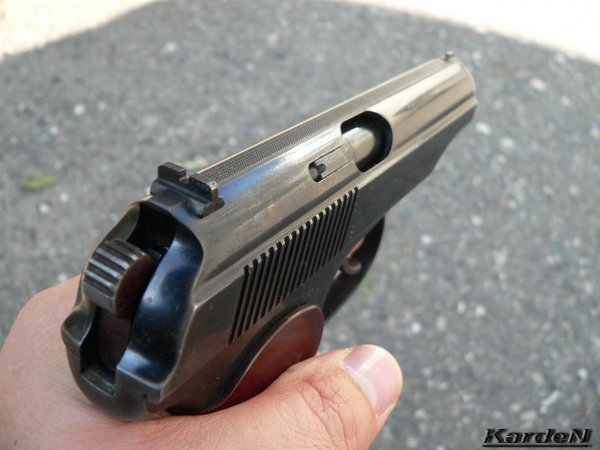

V. Ударно-спусковой механизм (УСМ)
То, на что вы нажимаете для стрельбы, называется спусковым крючком или спуском (не курком!). Когда патрон в патроннике — нужен еще механизм, который, собственно, и будет стрелять при нажатии на спуск. Этот механизм называется ударно-спусковым механизмом (сокращённо УСМ).
Основой элемент — курок, это деталь ударно-спускового механизма в современном огнестрельном оружии, предназначенная для разбивания капсюля и производства выстрела.
По сути, это «молоточек» на пружине (её называют боевая пружина). Когда вы курок поворачиваете («взводите»), то пружина натягивается — и если зафиксировать курок в таком положении, то это называется «курок взведён» или «курок на боевом взводе». Как только вы нажимаете на спусковой крючок — курок срывается, боевая пружина поворачивает его назад (возвращает) — и он бьёт по капсюлю патрона, от чего и происходит выстрел.
То есть для выстрела нужно, чтобы курок был на боевом взводе и в момент выстрела пружина толкнула его назад; тут для понимания можно привести аналогию — натягивание тетивы лука. Если не натянута — то при её отпускании лук все равно не стрельнет, как бы не пытались...
На самом деле сам курок, зачастую, не бьёт по капсюлю. Он бьёт по ударнику, который уже бьёт по капсюлю.
Ударник — это цилиндрический стержень, совершающий при выстреле поступательное движение и своим бойком (передним концом) разбивающий капсюль. То есть он выступает в качестве передающего звена, его толкает курок — и он толкает (разбивает) капсюль.
Конкретно в пистолете Макарова используется так называемый «УСМ двойного действия». Это означает, что конструкция УСМ позволяет взводить курок и отдельным действием, и при нажатии на спуск (2 методами).
1. Вы можете взвести курок, просто нажав большим пальцем сзади на него.
2. Он взведется и сразу же отпустится автоматически, если вы просто сильнее нажмёте на спуск (это называется «самовзвод»). Так устроен механизм, что если курок не взведен, то нажатие на спуск взведет его и он сразу же отпустится (конечно, ход нажатия будет больше и сделать его тяжелее, но это, скорее, для страховки) — так можно стрелять даже без взведенного заранее курка.
Для понимания: усилие обычного нажатия спуска — 1.5 кг, усилие стрельбы самовзводом — 3.5 кг. При этом точность и лёгкость выстрела снижаются.
Подробнее зачем это надо — немного позже.

VII. Предохранитель
У пистолета Макарова есть предохранитель. Верхнее положение — включён, нижнее — выключен.
На фотографии пистолет находится НЕ на предохранителе, то есть может стрелять (если патрон в патроннике).
На предохранителе вы не сможете взвести затвор и не сможете выстрелить. Кроме того, включённый предохранитель сбрасывает курок на «предохранительный взвод» (полувзвод), некое среднее положение — из него можно только взвести курок полностью либо стрелять самовзводом.
Поэтому обычно пистолет заряжают (взводят затвор) и ставят на предохранитель. Потом снимают с предохранителя, большим пальцем взводят курок полностью — и стреляют (либо готовы к внезапной стрельбе).
