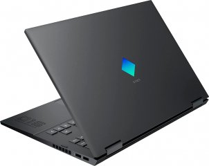

В общем, не нашёл victus, взял hp omen на ryzen 5 5600h, rtx 3050ti, 16"
В переводе на рубли вышло 80к как раз.
Всем спасибо
D3.Pheonix
2,859
1,651
как ноут в целом? будет хорошо увидеть отзыв о нём спустя время
В целом норм, относительно компактный, для 16", дизайн ок, строгий, не как у предыдущих моделей (убого-геймерский), не тяжёлый для такого железа.
Звук чистый, но басов как на Маке нет).
Запас яркости норм, но для юза на солнце вряд ли подойдёт.
Из минусов что заметил:
- пкм/лкм на тачпаде громкие, прям очень;
- кнопка питания привязана к блоку клавиатуры (является частью клавиатуры). То есть, если клава выйдет из строя, ноут не включить вообще);
- немножко бьёт током металлический корпус при зарядке. Говорят это норма, розетку другую попробовать либо повернуть вилку. Хз, попробую.
Отпишу спустя время по автономности и нагреву
Но в целом, не расчитываю на автономность, иначе бы взял какой нибудь Хонор с закосом под мак, без дискретки.
Главные задачи будет выполнять - гейминг, работа, мобильность

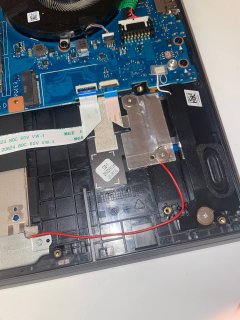

Знаю что всем по хуй, но я должен написать один недостаток линейки оменов (15/16/17), с которым я и столкнулся.
Долго рыл инет, в итоге нашёл статью на реддите. Если в кратце - не мало у кого глючит тачпад (hp признали этот косяк)
Причина - металл корпус + статика. В редких случаях глюк связан с дровами.
Решение - разобрать, заземлить, собрать. Пока что тач особо не нужен, но как нибудь займусь этим. По гарантии лень таскать, т.к другая страна + долго ждать.
А и да, сильно греется в бусте (3.3GHz > 4.2GHz) вплоть до 95 градусов. Отключил буст, теперь выше 70 в бенчах даже не поднимается.

fixed (красный провод), минус гарантия :D
