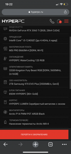

Добрый вечер дорогие юзеры форума, возникла идея купить компьютер до 150-160 тыс, продав свой старый ноутбук и ненужные вещи
Решил взять такую сборку, нормальная ли?

156000 без установки Винды
полнейшая хуйня переплата за бренд и готовую сборку. лучше собери самостоятельно с намного лучшими комплектующими или обратись к специалисту

4к тоже деньги. ну ладно, укажу другие проблемы этой сборки, чтобы стала понятна выгода и меркантильность hyperpc и любой подобной ей фирмы:
1) бп излишек под эту сборку и свою цену не оправдывает по исполнению эл.базы. за 12800р есть крутые и проверенные временем варианты от seasonic/superflower, однако в эту сборку отлично впишется и бп от deepcool за 8к
2) 3060 ti имеет проблемы с подаваемым напряжением на дешёвые чипы micron, из-за чего очень часто случаются поломки, которые не всегда определяют в СЦ с первого раза как брак. многие говорят, что уже новые партии изменены, но я бы не стал рисковать временем и нервами. в 150к без проблем можно уложить 3070ti с днса и 3080 с озона какого-нибудь.
3) переплата за бренд озу. на 500р дешевле есть отличный вариант от patriot/a-data, которые возьмут такую же частоту, а зачастую даже и выше.
4) водяное охлаждение на i5 12400f? серьёзно? ещё одна дорогая безделушка от hyperpc, чтобы продать как можно больше своих комплектующих.
5) охлаждение у корпуса оставляет желать лучшего. я не знаю сколько он стоит, но уверен, что за цену ниже будут варианты с намного лучшим охлаждением и будет тоже красивым.
6) 24к за 2тб ссд? такое себе. лучше взять 256гб для винды и средний по цене 2.5 ссд на 1тб. скорость м.2 только в работе может себя показать, во всём остальном разницы нет с обычным 2.5, который куда дешевле.
в итоге мы имеем фирму, которая впарила все свои завышенные по цене товары в один готовый пк, продавая ещё и его по завышенной цене. при грамотной сборке без проблем можно уложиться в 3070ti-3080, сохранив надёжность.

БП предлагалось на 750, решил взять на 850 чтобы был остаток на всякий случай, 1300₽ - не большие деньги
ты понимаешь, что сам бп стоит 12к+ на сайте hyperpc? переплата в 5300р. и это только блок питания. и я удивлён, что ты только на это обратил внимания. если собираешься ещё писать, то лучше напиши всё одним сообщением, чтобы не вводить в ступор

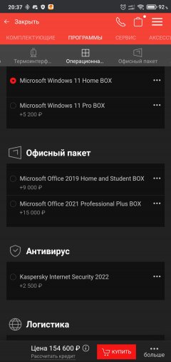

Смотря на то как эта контора дерет деньги за установку винды и прог, сомнений что на остальные комплектующие переплата такая же или больше не остаётся
