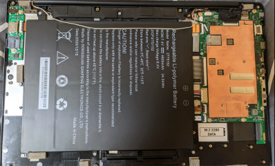

Снова перерыл весь ноут и ничего не нашел.
Только понял, что ноут делиться на 3 части:
1. Плата . Под ней ничего нету.
2. Батарея. Под ней тоже ничего нету. Только серая пластина под которой уже обратная сторона клавиатуры.
3. ТачПад. Нету ничего.
Нету батареи cmos
