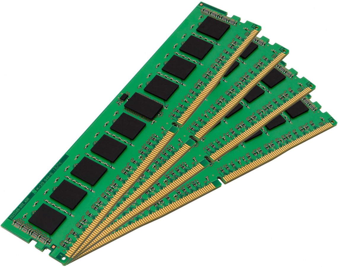

проверить надо бы на другой оперативке, ибо проц и видюха даже до 50 не нагружены. что по температурам так же?

А ОЗУ можешь проверить любой прогой, например Memtest86+ (таким же макаром, из под загрузочного меню). Один проход(pass) хотя бы дай сделать программе, если ошибок 0 то всё норм)

Не в нём дело.
Раньше на той же сборке на 2 гб озу и на gt 8600 всё нормально было.
