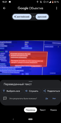

Здарова,я пытаюсь разогнать xeon e5440,при изменении частоты через шину,ПК перезагружается несколько раз,и либо пищит спикер 5 длинных сигналов,после чего ПК просто перезагружается безконечно.Или ПК запускается,но разгона нет,в системе частота проца не заходит дальше базовой..При этом в биосе стоит значение как и было после разгона,тоесть Биос не скидывает частоту.Послеэтой процедуры при входе в Биос,выдает ошибку..Скину сюда

Забыл сказать,core voltage тоже повышаю..Мать gigabyte ga g41m es2l rev1.1 бп 430w
Не хватает бп или проблема матери?На этой мамке так со всеми процами,кор 2 дуо,пень,хеон

потому что чипсет говно, который очень редко гонится выше своих штатных значений. здесь только замена материнки поможет. если этого не знаешь, то я бы на твоём месте вообще в разгон не лез

Ну да, либо же материнка либо проц, ну желательно и то и то поменять.
